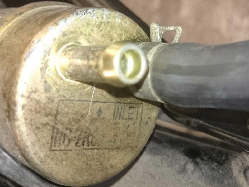

Boahhhh,
jetzt hab ich nochmals die ganzen einzelnen Zonen der Spriversorgung durchgeprüft.....wie man das so machen kann...
vom Tank bis zu den Vergasern.....einzelne Segmente überbrückt usw.
Alles ist so weit gut------
Die Pumpe taktet ordentlich, bei mehr Gas mehr schub, also meines erachtens alles OK.
Meikel, was soll ich sagen, keine Knicke bei 4 + 7 ...hab ja nun alles neu gemacht an Schläuchen.....
Der Papierfilter ist so weit ich das im Stand sehen kann immer höhe Ansaugschlauch voll.
Nur sobald ich losfahre....1 Gang geht nach 100 metern los.......man merkt es fehlt was....2 Gang ...mit etwas Gas am Zug stottert sie erst mal vor sich hin ( im übertragenen sinn) geht dann etwas besser aber es fehlt der Druck in letzter Instanz. Jeder weitere Gang mit den selben eigenschaften.
Desweiteren geht sie die ersten minuten nach anhalten einfach aus und ich muss ordentlich Gas geben damit sie wieder anspringt.
Ich hab nun schon so einige Motorräder ( u. Aussenbordmotoren ) aus der Scheisse bekommen, aber das hier soll mal einer Verstehen.
Himmel Arsch und Wolkenbruch!!!!!!
Entweder hab ich irgend wo einen Denkfehler oder
Grrrrrr
Peter
Grrrrrr

Wollt nur bekannt geben.........Sie..läuft wieder...
Fehler War. ?...Im Tank sind z.Teil recht große Ablagerungen ( gewesen) Ein Stück davon war 5 Markstück gross.
Durch das entfernen der kleinen Filter am Tank ist etwas davon im Papierfilter gelandet......
So konnte ich der sache auf den Grund gehen....
Durch wahrscheinlich noch im System gelagerte Reste, trotz reinigen, lief die Maschine nicht richtig.
Nach nun mehrmaligem durchsehen, reinigen und teilweise erneuern hat sich jetzt alles bereinigt.

Vielleicht nimmt er ja auch Glas, ist ja nicht so unüblich. Kommt man da mit der Düse im Inneren überall hin, wie funktioniert sowas?
