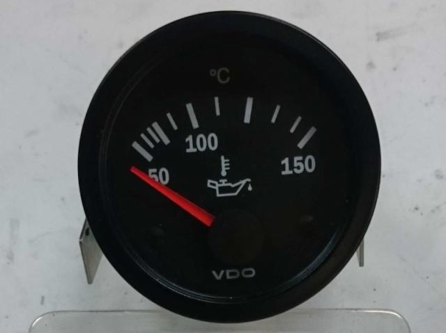

N´Abend :]
Da das Wetter so langsam nicht mehr zum gescheiten fahren taugt,

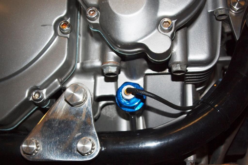

habe ich mal in meiner Garage etwas zusammen "gebastelt" :muhaha:
Das hatte ich noch rumliegen
Und das ist mein Ergebnis :]
Der Sensor kann anstatt eine der seitlichen Verschlußschrauben des Hauptölkanals montiert werden,
für die Ölablaßschraube muss ein Sensor mit einer anderen Gewindegröße montiert werden.

Hallo Meikel, wo hast du den Sensor für die Seitliche Befestigungsmöglichkeit gekauft mich würde diese Variante eher Interessieren als die Ölablassschraube dafür zu verwenden. Gruß Noris

Moinsen Olli :]

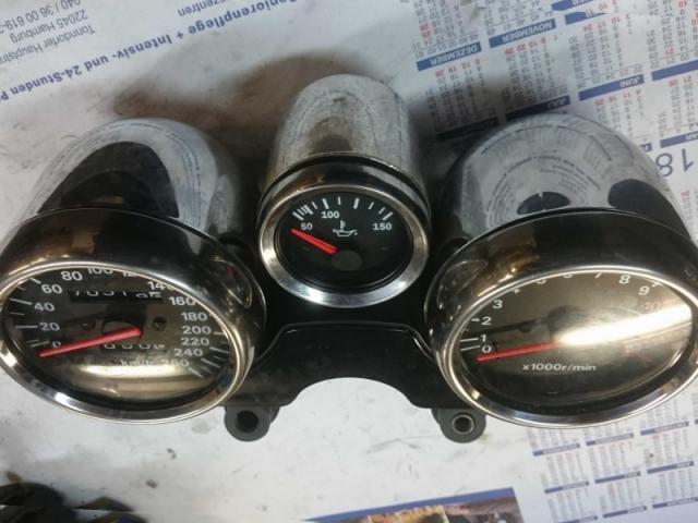

Bei meiner Guste habe ich beides in der Anzeige :
Das die Tankuhr ungenau ist, ist hier schon öfters diskutiert worden.
Im Grunde ist sie eigentlich überflüssig, die Reservefunktion des Benzinhahns ist für mich ausreichend.
Ich hatte die beiden Anzeigen und zwei Cockpits liegen, da hab ich das mal sinnvoll zusammengefügt. :pfeif:
@ Noris: Der Sensor muss nur ein Gewinde M16x1,5 haben, dann passt der an der Seite.
(Die Ölablaßschraube hat M14x1,25 :wink: )
Die Inbusschrauben verschließen den Hauptölkanal für die Kurbelwellenlager.

Bitdiddle.de hat geschrieben:
Sind die Sensoren eigentlich genormt bzgl der Messkurve, oder muss man den passenden zur Uhr und dem richtigen Gewinde kaufen?
Da gibt es keine Normung, es wäre schon schlau den passenden Sensor zum Anzeigegerät zu kaufen. :wink:
Bei VDO z.B. ist das kein Problem, da muss nur auf den Messbereich der Anzeige geachtet werden.

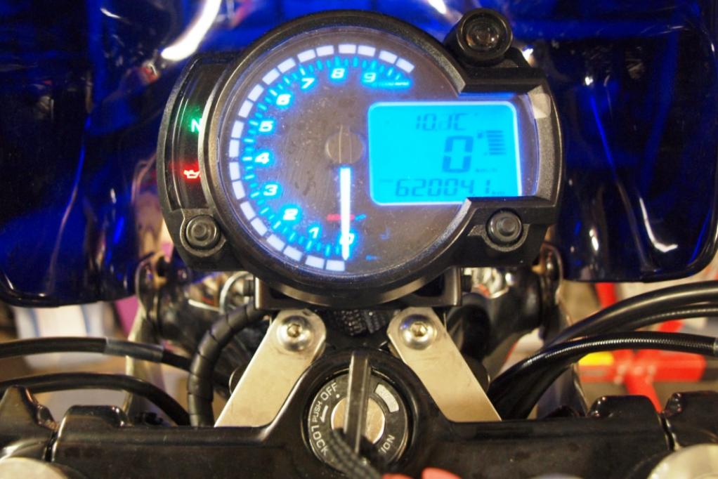

Das Original Cockpit war mir zu klobig und auch zu ungenau.
(Auch bei der Geschwindigkeit und dem Drehzahlmesser :wink: )
Hier ist der ganze Fred zu dem Umbau und allen Gimicks des Koso Gerätes:

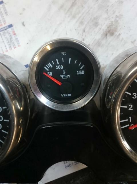

Öltemp im Ori-Chrom-Design der Tankuhr hat schon was. Schick-schick-schick!

Ich hatte da auch mal mit geliebäugelt, aber hatte es an Ermangelung eines passendes Instrumentes verworfen. Die von Koso sind mir zu poppig.
Dann hatte ich sogar mal ein passendes gefunden, Tankanzeige und Öltemperatur in einem, war aber nicht zu liefern... :'(
Ob ich das nochmal in Angriff nehme?
Nen zweiten Tacho hab ich noch liegen... :pfeif:
Das von VDO sieht schick aus! :gr:

VOODOO hat geschrieben:
Dafür musste eine original Tankuhr sterben :wink:
BTW zwei, weil ich bei der ersten den Ring nicht heil gelassen habe :'(
Hab aber noch 10 :lol:

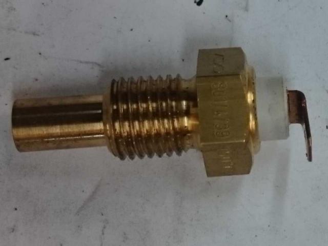

Es gibt von Vda den Sensor in 2 Längen
15mm und 29mm
Welche Nehmen ?
