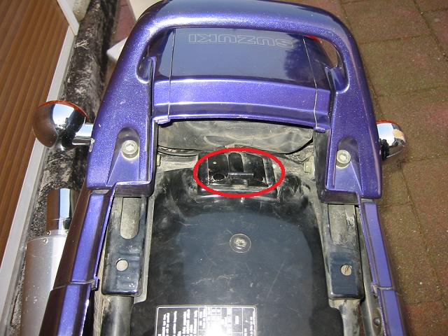

Moin Chris :]
- > HECKUMBAU < -
Das habe ich mal gemacht , wobei hier das Heck kompromisslos für den Einmannbetrieb gekürzt wurde.
Wenn der Sozuisgriff auf die beiden vorderen Bohrungen montiert wird
ist die Sitzbank für zwei Personen ausreichend lang.
Der Griff ist wichtig für die Stabilität des Heckrahmens,
ohne den sollte eine Strebe aus Metall oder Alu angebracht werden.
Der Innenkotflügel macht viel Arbeit und ist meiner Meinung nach auch wichtig,
sonst saut das Hinterrad das ganze Heck von innen ein und es sieht so "halb fertig" aus.
