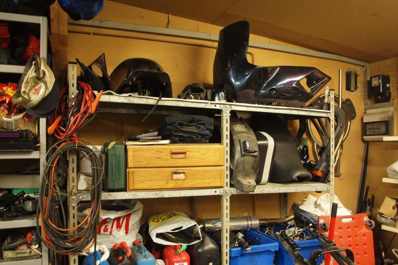

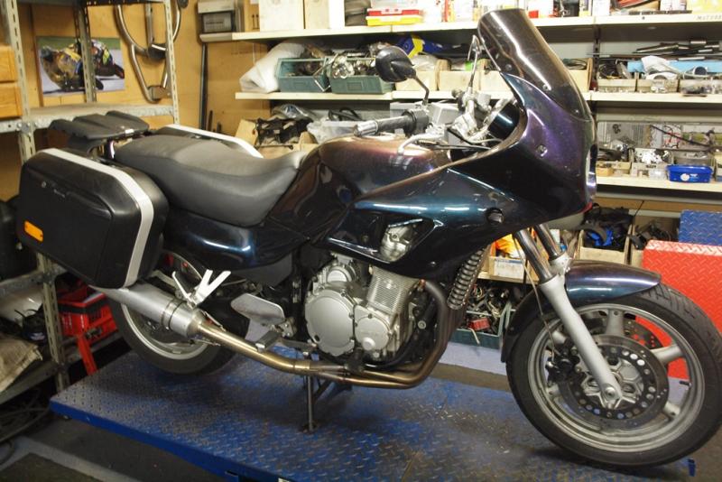

Nun hat er sich überlegt während seiner Abwesenheit seine Guste zur "großen" Inspektion bei mir abzugeben.
Da mir die Kiste über den ganzen Zeitraum nur im Weg steht habe ich mich für eine "platzsparendere" Einlagerung entschieden

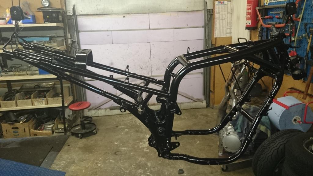

Keine Panik, dass ist so geplant und hat den Hintergrund das der Rahmen eine neue Lackierung erhalten soll
Das ist hiermit schon mal erledigt.

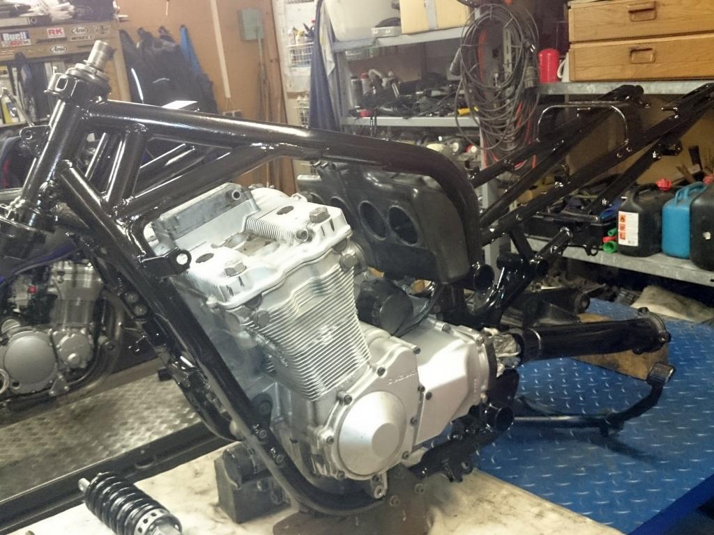

Nun geht es wieder an den Zusammenbau:
Den Motor habe ich alleine in den Rahmen eingebaut, bzw, den Rahmen über den Motor gestülpt
Der Luftfilterkasten muß zuerst in den Rahmen, der geht sonst nicht da rein.
Ich denke mal das ich am Samstag eine Menge schaffen werde,
ich werde dann davon berichten.....
Das ist letzte Woche frisch renoviert von FRS gekommen.

Sehr hübsch - Ist der Motor frisch lackiert? ... Oder Zahnbürsten gereinigt? .... oder beides?
Rahmen Pulver?
Rahmen Pulver?

Gar nix,
einfach nur so wie ich ihn ausgebaut hatte....

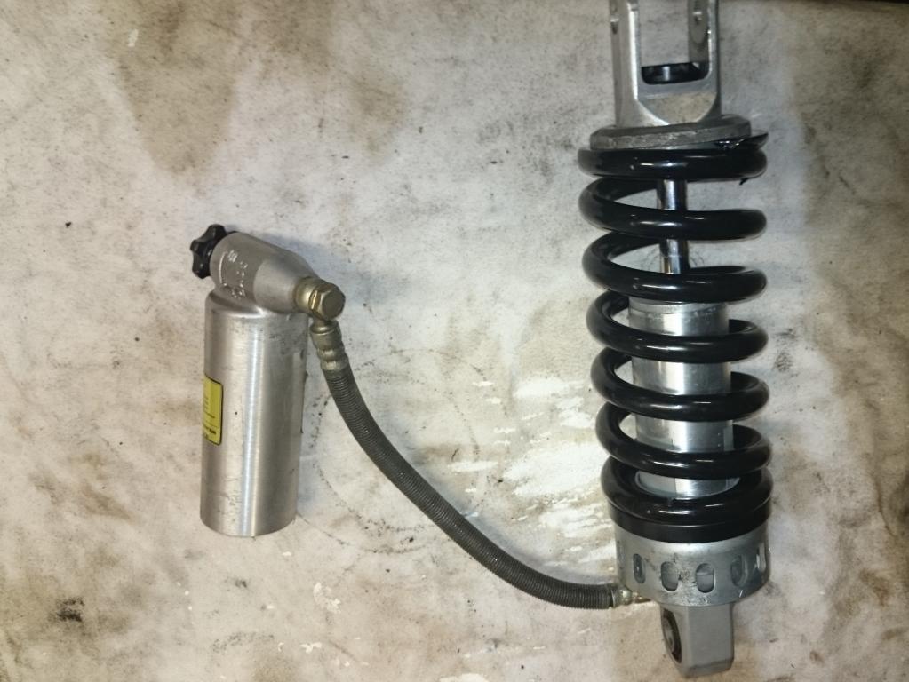

was hast du denn für die Überholung hinlegen müssen? Federbei steht bei mir auch noch auf der Liste fürs Frühjahr.
P.S.: Meine Planungen zum Schraubertag laufen, sobald ich was spruchreifes habe, melde ich mich im entsprechenden Thread

Federbeinüberholung mit neuer Feder in schwarz 305,- incl. Versand.
(Die Farbe unbedingt mit angeben, sonst gibt es irgendwas an bunter Feder)
Bei Bedarf kann ich dir ein Federbein für eine Revison zur Verfügung stellen.
Im Austausch gegen deins, dass du dann mir ja am Schraubertag wiedergeben kannst

Überholtes Federbein mit 91er Gummileitung zum Ausgleichsbehälter?? Mmmh, da müßte es doch schönere Lösungen geben Für das Geld bekommst Du ja fast ein neues Eco-Line!
Gruß ohne Ausgleichsbehälter

Ich hatte alle sinnvollen Möglichkeiten mit Rollo besprochen und er hat sich nun für diese entschieden.
Ein ECO-Line hat
A nicht die Einstellmöglichkeiten wie ein originales.
B ist dann nicht auf das Fahrergewicht und deren Fahrgewohnheiten (Gepäck, Sozia) angepaßt.
und
C kostet dann auch etwas mehr.
Ein ECO-Line hat
und

Das wundert mich auchVolker hat geschrieben:Überholtes Federbein mit 91er Gummileitung zum Ausgleichsbehälter?? ...

...und ich will nix verstellen, ich will fahren 5 Jahre Garantie sind auch ganz hübsch und die Dinger werden nach Wunsch mit passender Feder bestückt und sprechen wirklich gut an, so meine Erfahrung
Als wenn das bei dem Projekt auf 60€ ankommt
Volker
