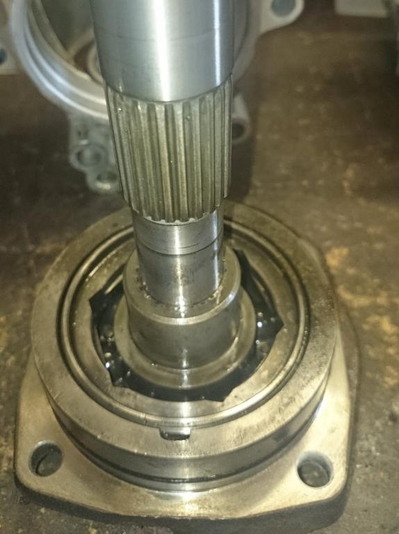

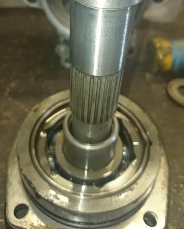

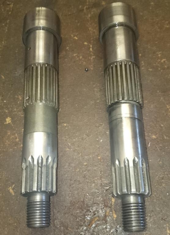

Hier mal die Bilder zu den Unterschieden der Sekundärausgangswelle :
Rechts ist die Welle die ich aus Harry ausgebaut habe, links die ich als Ersatz vorgesehen hatte
Hier die Ersatzwelle
Und hier die Welle von Harry

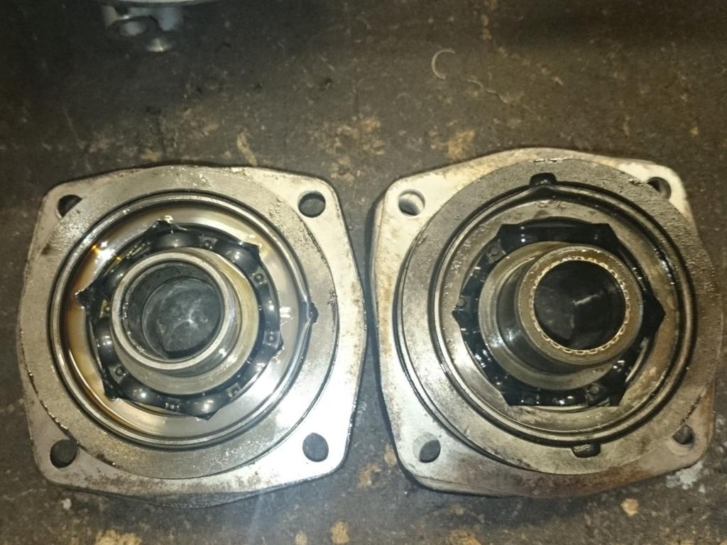

Hier die beide Lagerschilde von innen her fotografiert, rechts der von Harry und linke der vom Ersatzspender.
Auf dem rechten sind gut die die Rattermarken zu erkennen, die sind auch so auf dem Mitnehmer von Harry zusehen.

Der Unterschied ist gut zuerkennen und beträgt einen Durchmesser von ca. + 2 mm.
