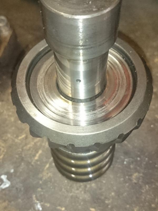

Ich habe heute das Endgetriebegehäuse mit welle meiner G ausgebaut. Der Anblick (Welle und Kegelradkupplung verrostet und abgenutzt) hat mich erst einmal nicht überrascht.
Als ich aber das Kardangelenk herausgenommen habe, ist mir die Mutter der Sekundärkegelradwelle mit herausgefallen. :shocked:
Mir stellt sich nun die Frage wie das passieren kann, bzw. was die Ursache dafür sein kann?
Ist jemanden so etwas schon mal passiert, bzw. macht es überhaupt Sinn das zu reparieren?

Kegel-Zahnräder im Winkeltrieb sollten kontrolliert werden, ob die schon zerfräst sind, oder nicht.
Du solltest Dich mal mit dem Meikel in Verbindung setzen, der hat mittlerweile eine gewisse Erfahrung mit dem Schaden.
Welle und Kuppler:
mach ma Bilders

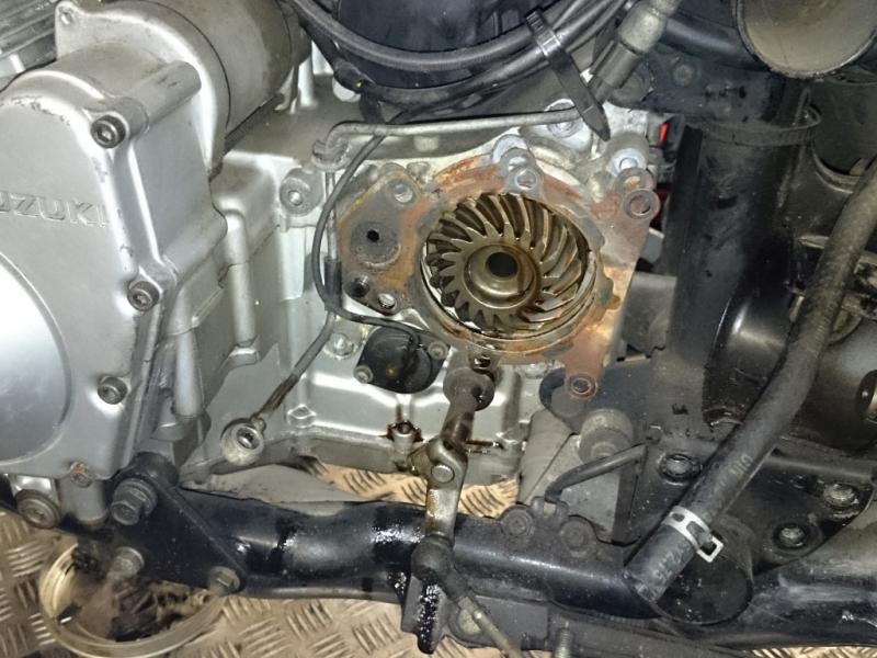

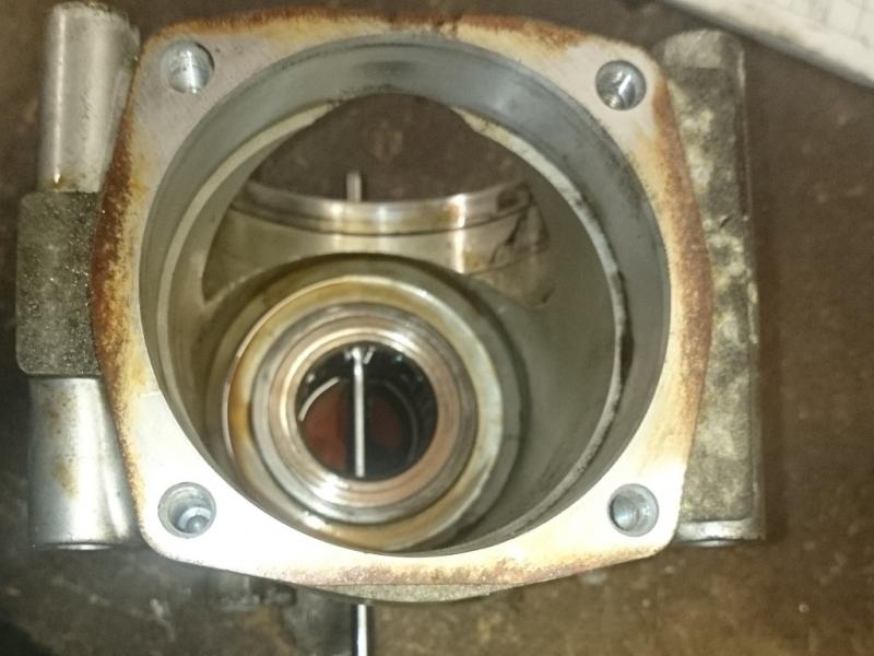

N´Abend und Willkommen hier bei uns.
Du fängst mal ja gleich richtig gut an :pfeif:
Tja, wie Volker schon schrubte, bedeutet das meistens einen AT-Motor.
Oft ist das Kegelzahnrad am Getriebeausgang unbeschadet.
(Die rostigen Platten, die leicht verschoben am Motor zusehen sind, sind zum einstellen.
Die gibt es nur als Satz, die kosten alleine schon ca. 150,- € :pfeif:
und ohne die geht es nicht. Ich habe diese Einstellarbeiten schon ein paar Mal gemacht.
Aufgrund der engen Einstelltoleranzen ist eine Überprüfung und Einstellung unumgänglich.
Leider ist fast immer das Gehäuse des Sekundärgetriebes beschädigt, daß wäre ja nicht so schlimm.
Aber dann hat es auch das Kegelzahnrad, daß im Sekundärgetriebe sitzt auf der Rückseite hinter sich.
Da die beiden Kegelzahnräder nur Paarweise erneuert werden sollen und das einstellen
des Zahnflankenspiels und des Zahnkontaktes recht auswendig ist und
die benötigten Ersatzteile nicht gerade günstig sind, lohnt sich das nicht.
