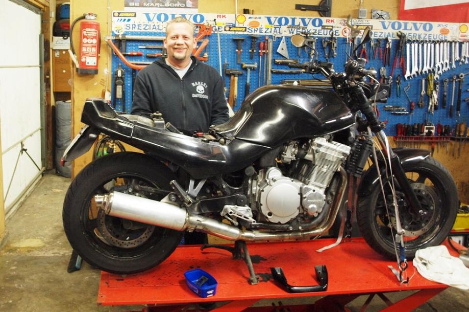

Die Stabilo 450 kg habe ich bei mir im Einsatz.
+ gutes Bedienen für das anheben und absenken
+ Arbeitshöhe läßt sich in 2 Positionen fixieren
+ relativ sicherer Stand, auch wenn es uneben ist
+ Dank der Rollen läßt sie sich gut bewegen
+ 6 Punkte zum angurten der Mopete, nur 2 Ösen um gurten zukönnen. :wink:
- Lackierung blättert auf der Arbeitsfläche schnell ab.
- Ausschnitt für den Ausbau des Hinterrades recht knapp
- Vorderradklemme taugt nichts
- höchste Arbeitsposition könnte etwas mehr sein
Der letzte Punkt läßt sich mit leicht ändern, die erste (flachere Position)
finde ich bei Arbeiten, die auf Höhe des Rücklichtes, Tank und Lenker äußerst praktisch.
Die Rothewald Bühne von Louis scheint baugleich zu sein.
Hier ist die Bühne in der ersten Position fixiert.
In der höchsten Position arbeite ich oft im sitzen auf einen Rollhocker.
Dann muss der Boden aber relativ eben und glatt sein, dann kann man auch gut im sitzen hin- und herrollen.
