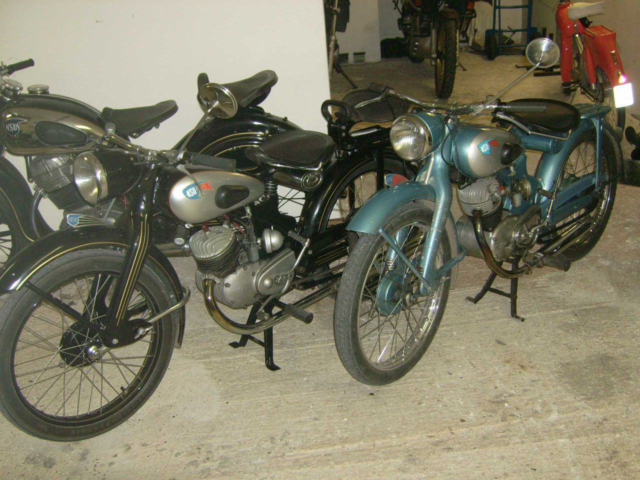

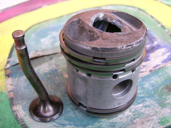

Re: Winterzeit - > Schrauberzeit
Frontalzusammenstoß
Letzte Woche hab ich das wieder repariert. Läuft wieder super!
Moin Claus
Das sieht nach einer Menge Arbeit aus
Zahnriemen gerissen ? Würde ich mal vermuten.
Und das wahrscheinlich nicht im Leerlauf
Und nach einem Motor, der nicht aus moderner Fertigung stammt
Ich hoffe das nicht nur diese beiden Teile erneuert wurden
Der Arbeitsaufwand hält sich noch in gewissen Grenzen,da es ja ein kleiner Motor ist. Der Motor muß dazu natürlich raus,und leider komplett zerlegt werden. Ja das war in den höheren Drehzahlregionen. Die Ventilfeder hat nicht mehr richtig mitgespielt. Problem ist bei dem alten Zeug eben oft die Beschaffung und danach das benötigte Kleingeld. Zahnriemen gab es da noch nicht,das Motörchen hat Stößelstangen.

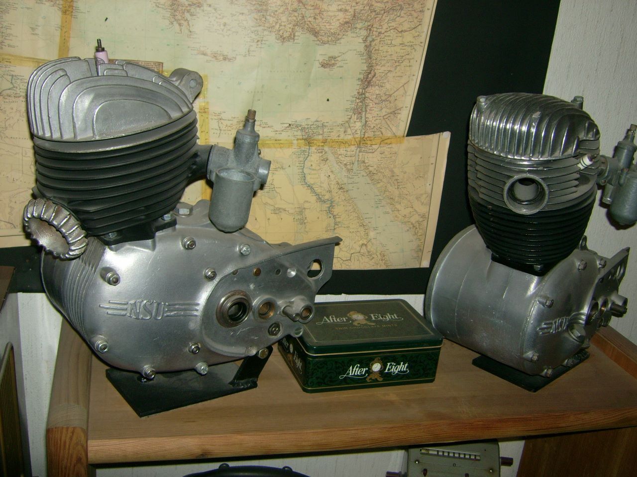

NSU Fox. Die Blaue von diesen beiden Zweieiigen Zwillingen. Bei der Schwarzen mußte ich vor 4 Wochen die KW überholen. Nur den Hubzapfen neu lagern kostete 350 Stutz
Moin Claus
Da gehört doch aber nicht der Kolben und das Ventil rein?
Das sind doch Zweitakter
Oder täusche ich ich mich da?
Schuster, bleib bei deinen Leisten
Claus hatte sich auch schon gewundert, wie das Ventil da rein kommt
Max und Fox haben 4 Takte und die Neckarsulmer sind mehr für ihre 4T-Modelle bekannt, also bei den Motorrädern
Zumindest nach dem 2.WK
Die Fox gab es aber auch mit 2T- Motor, da hast du schon recht.
Grüße
Volker, der irgendwann noch mal eine Max möchte
Grüße
Der Volker weiß bescheid.
Sieh mal genau hin. Die Schwarze 125ccm 2-Takt 5,4PS,Blau 98ccm 4-Takt 5,8PS. Darum schrieb ich ja Zweieiige Zwillinge. Außer dem Herzen ist alles gleich bei den Beiden. Die 4-Takter mit ihrer außergewöhnlichen einseitig gelagerten KW bringt trotz geringerem Hubraum gute 10km/h mehr Vmax. - heißt also ca.73km/h gegen ca.84km/h.
Gruß Claus
Hier noch ein direktes Vergleichsbild
