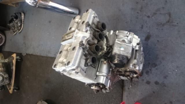

Hier mal ein paar Bilder von einer "kleinen" Reparatur :
Der Olli hatte mich beim Treffen in Zinnwald angesprochen,
ob wir zusammen den Motor bei seinem Gespann wechseln könnten.
Nach einiger Zeit stand eine große Holzkiste bei mir vor der Garage.

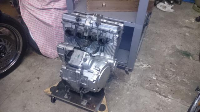

Ich habe den Motor dann schon mal vorbereitet, also das Ventilspiel überprüft und eingestellt,
sowie eine Druckverlustprüfung durchgeführt.
Dann war auch ein passendes Wochenende gefunden und Olli hat 3-Evil zu mir gevoodoot

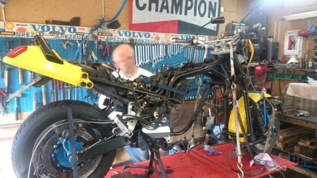

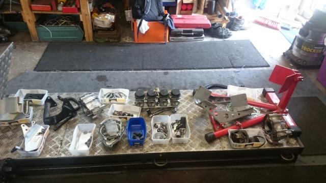

Am Freitagabend haben wir noch das Boot abgebaut und den Rest für den Wechsel des Motors vorbereitet.
Samstag haben die Motoren dann ihre Plätze getauscht. (Die Dinger sich scheixx schwer)
Und dann das Ganze wieder zusammengeschraubt, damit waren wir pünktlich zum Sonnenuntergang fertig.

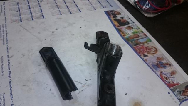

Der rechte Rahmenunterzug war am Querrohr gebrochen, was bei einem G-Spann nicht ungewöhnlich ist.
Also ein passendes Rohrstück, als Verstärkung innen eingesteckt, die Bruchstellen schön angefast.
Dann das ganze bei ausgebauten Motor im Rahmen wieder mit einem Schutzgasschweißgeträt verschweißt.

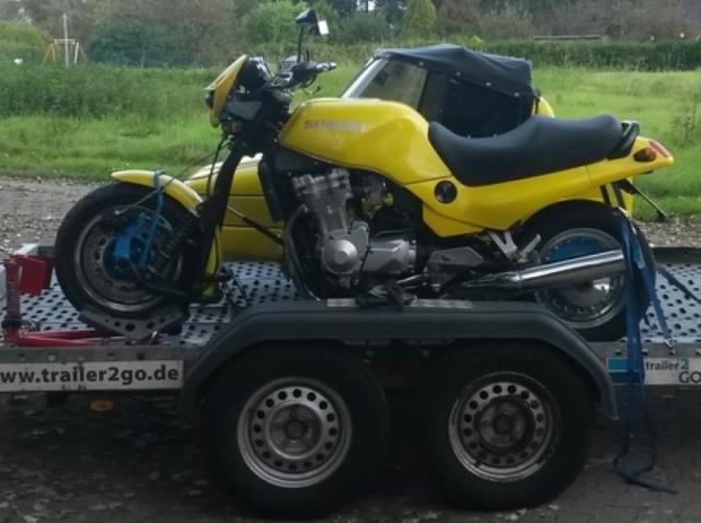

Am Samstag kam auch schon der jetzige Besitzer, um sich das Gespann mal anzuschauen.
Sonntag ist dann eine Probefahrt gemacht worden und der Verkauf war damit besiegelt.
incl. dem Transport zum Käufer, der bis dato keinerlei Gespannerfahrung besaß.
Alles in allen ein tolles, wenn auch anstrengendes, Wochenende.
