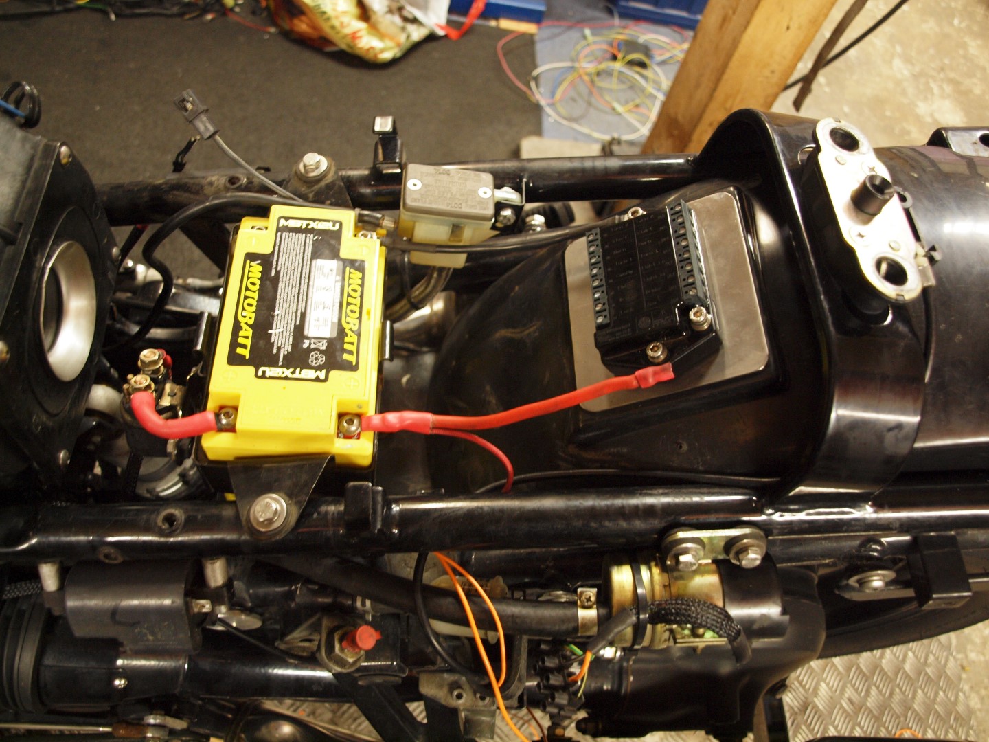

Ich bevorzuge Motobatt MBYZ16H
Kostet um die 75,- €
CTX14-BS/YTX14-BS
Kapazität 12.6Ah
Kaltstartstrom 200A (CCA)
MBYZ16H
Kapazität 16.5Ah
Kaltstartstrom 240A (CCA)
Damit sind die Leistungsdaten besser bei gleichen Außenabmessungen.
Ein weitere Vorteil ist da sie 4 Anschlüße (2 Minuspole uns 2 Pluspole an jeder oberen Ecke)
besitzt, damit ist der Anschluß von zusätzlichen Verbrauchern einfacher und praktischer.

Die Motobatt ist gelb und braucht gar nicht geladen werden :]
Noch ein paar Tipps von mir:
Die Anschlüsse sind nicht als viereckige Zapfen ausgeführt, es sind Messingwinkel als Adapter mit dabei.
Ich habe die Adapter nicht montiert, dafür habe ich die Kabelanschlüsse zurechtgeschnitten.
Ich habe mittlerweile auch Zylinderkopfschrauben montiert,
damit man auch die Klemmen vom Ladegerät anschließen kann.
Die Schrauben sollen mit flüssiger Schraubensicherung vorsichtig angezogen werden.
Bei mir ist mittlerweile schon die zweite Motobatt verbaut.
Die erste hatte 4 Jahre überlebt, ist aber auch an einer Tiefentladung gestorben.
Die USB Ladesteckdose hatte ich auf Dauerplus abgeschlossen und die hat die Batterie leer gesaugt.
