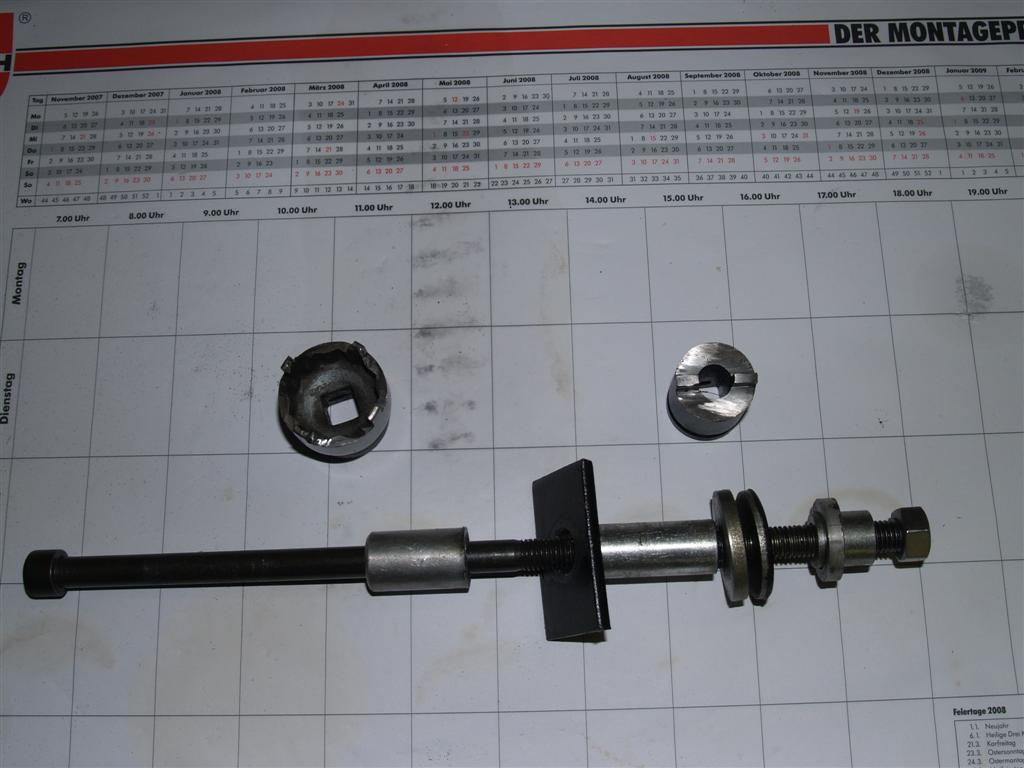

P.S.:
Nach dem Austausch der Lager und Buchsen muss das Axialspiel eingestellt werden.
Um die Mutter ( Nr.9 ) und die Gewindebuchse ( Nr.8 ) zu lösen braucht man spezielle Zapfenschlüssel.
( Auf dem unterem Bild die beiden oberen von mir angefertigten Werkzeuge )
Mit der Gewindestange und den Buchsen und Scheibe lassen sich die Lager gut einbauen.
Diese befinden sich zur Zeit beim Volker ( Gardan ) nur weiß ich nicht, ob und wie lange er sie noch braucht :pfeif:

Meikel hat geschrieben:N´Abend :]
@ Scotty:
Die Buchsen und die Buchse ( Nr.4 ) und auch die Staubkappen bekommt man nur als original Teil beim "freundlichen".
Es gibt die Schwingenlager mit Buchsen für die Guste bei Ebay u.a., aber die Buchsen passen nicht.
Der Innendurchmesser ist zu klein :wink:
Die Staubkappen habe ich aber noch nie tauschen müssen.....
P.S.:
--> Danke Meikel :-D
Ich werde alles beim :-D bestellen, kein Thema. Wie Jörg auch schon geschrieben hat: "Ich investiere das Geld gerne."
Im Buch habe ich mich bereits darüber informiert daß man dafür Spezialwerkzeug benötigt. Ich würde mich daher freuen wenn Du mir das dann zusammen mit dem Umlenkhebel und den Winkelschrauber Anfang März schicken könntest, wenn Volker fertigt damit ist. Den Lageraus- und Eintreiber auch wenn möglich. Ich denke ich hätte das Werkzeug dann etwa 14 Tage, längstens 4 Wochen.

#44 Beitrag von jörg simon » So Jan 20, 2013 13:53
Hallo,
ich habe mit diesem Werkzeug auch arbeiten dürfen. Damit geht es "ratz fatz" und das Mopet ist wieder zusammen. Bei dieser arbeit, solltest Du -Scooty- den Schmiernippel nicht vergessen, den Du in den Schwingenlagerholm anbringen kannst. Montieren ihn aber so, das Du später ohne Demontage irgendwelcher Teile den Schmiernippel erreichen kannst um die "Jährliche Wartung" durch zuführen. Ich war so schlau :!: :!: :!: und muß dafür das Federbein ausbauen. Oberdoof :oops: :( :oops: :(
Aber aus Erfahrung wird man klug und Tipps geben.
